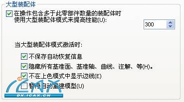

大型装配体模式是可提高装配体性能的一组系统设置。您可以随时打开大型装配体模式,或者为零部件数量设定阈值,当达到阈值时,大型装配体模式将自动开启。
当使用打开对话框打开其零部件数超过所指定阈值的装配体时,您可通过选择或清除选择大型装配体模式来指定是否激活大型装配体模式。
您可在系统选项中的装配体页面上指定阈值。此外,您可在此指定以下大型装配体模式选项。参阅装配体选项了解细节。
•        自动以轻化状态装入零部件
•        不保存自动恢复信息
•        隐藏所有基准面、基准轴、曲线、注解、等。
•        不在上色模式中显示边线
•        暂停自动重建模型
如图3-17所示。

步骤22   设置阈值
在【工具】/【选项】/【系统选项】中的【大型装配体】栏,设置【在操作包含多于此零件部件数量的装配体时使用大型装配体模式来提升性能】为300,如图3-18所示。
图3-18
