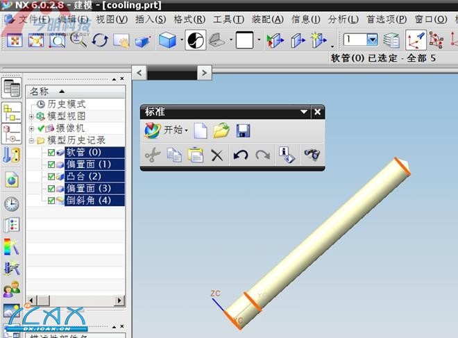

在这一节中我们将通过快速创建模具设计中的冷却水路来掌握【复制】、【粘贴】命令操作的步骤:
步骤一:打开目录://CH09\Part_CH09\cooling.prt(关联复制及引用特征.rar),并进入建模环境。打开〖部件导航器〗,选中
【模型历史记录】下的所有特征(共五个),然后点击【复制】命令,将先前设计过的水路特征复制到剪切板中备用。如下图:
 〖图CH09-01_01〗

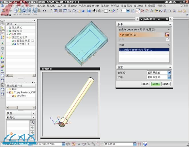

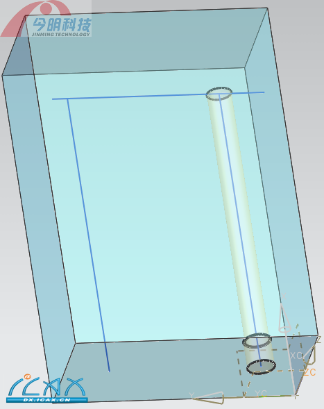

步骤二:打开目录://CH09\Part_CH09\ Copy Feature_CH09_01.prt(关联复制及引用特征.rar),进入建模环境。点击【粘贴】命令,会出现上图〖图CH09-01_01〗界面,提示选择引导放置特征的引导线。可选择要放置的轨迹直线A。〖注意〗:选择的直线的端不同会有相反的放置方向,如下图〖图CH09_01-02〗可用【反向】进行切换到下图中的箭头状态。然后点击应用。得到右图〖图CH09_01-03〗结果。
〖图CH09_01_02〗
〖图CH09_01_03〗

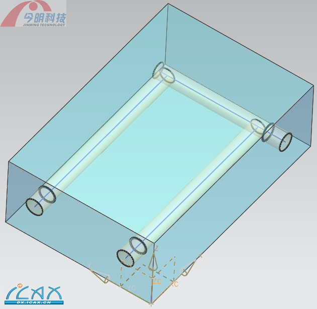

步骤三:重复〖步骤二〗的操作,选择另外的两条直线作放置,完成最后两条冷却水路的构建。得到下图的结果。如下图:〖图CH09_01_04〗。
〖图CH09_01_04〗
