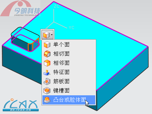

步骤三:选择要创建矩形图样的面或面集。如下〖图9-002〗选择【凸台或腔体面】

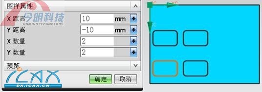

步骤五:在图样属性下,指定 X 距离=10、Y 距离=-10、X 数量=2和 Y 数量=2框中的所需值,如下:〖图9-003〗。
〖图9-003〗
步骤六:单击确定或应用,创建矩形阵列面特征,结果如下〖图9-004〗。
