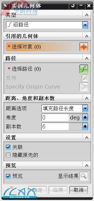

1、操作界面及功能介绍:
〖图9-006〗

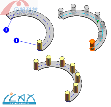

①沿路径:通过沿曲线或边的路径复制对象,创建引用几何体。可以为每个引用添加偏置旋转角度。
〖图9-007〗
②引用的几何体
选择对象:选择要复制为几何体引用的对象。可以选择实体、片体、面、边、曲线、点、基准平面和基准轴。将您选择的每个对象复制到自路径起点引用的位置(参见选择路径)。如果对象位于路径起点处,则将其引用复制到路径上并沿该路径复制。如果对象远离路径起点,则其引用沿(并引用)该路径复制,但没有必要复制到该路径上。
③路径
选择路径:选择一组相切连续曲线或边来定义路径,从而沿该路径创建引用几何体特征的副本。您首先选择的该组曲线或边的末端定义路径起点(如上文标注,要引用的选定对象中的至少一者应位于此点处或此点附近)。 可通过将选择意图规则从相切曲线更改为单条曲线来从更大线串内选择连续相切曲线或边子集。
反    向:倒转路径的方向,从而将路径起点有效地切换到选中曲线或边的相反端。也可以通过右键单击方向矢量箭头上的反向来倒转方向。
指定原点曲线:在选择路径的封闭曲线或边环的情况下,允许用户更改原点曲线或边。
④距离、角度和副本数:
距离
A. 填充路径长度 :沿路径总长度平均分布引用几何体特征的副本。
B. 圆弧长 :按照圆弧长参数或圆弧长百分比参数,沿路径分布引用几何体特征的副本。
角度:使用指定的角度值,将递增旋转添加到引用几何体特征的每个副本中。在此框中键入一个从 0 到 360 的值。
副本数:设置要添加到引用几何体特征中的选定几何体的副本数。

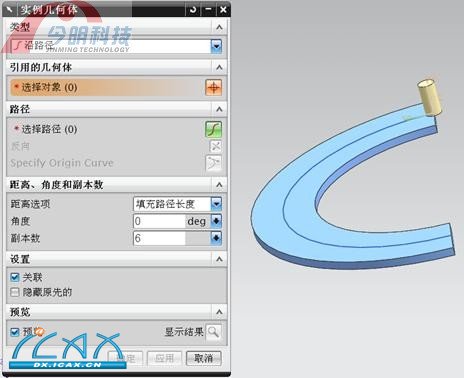

步骤一:在“建模”应用模块中,选择插入→关联复制→引用几何体。将打开引用几何体对话框。
步骤二:从类型列表中选择沿路径。如下〖图9-008〗。
〖图9-008〗
步骤三:选择要引用的实体:小圆柱,路径选择图中的半圆,如下〖图9-009〗

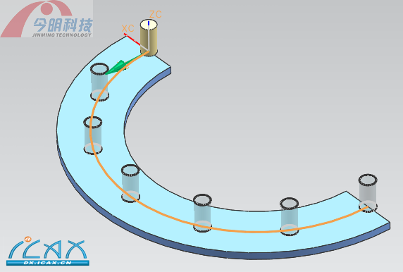

步骤四:距离选项:填充路径长度,角度=0,副本数=6,关联,如上图所示参数后出现如下〖图9-010〗的预览。
〖图9-010〗

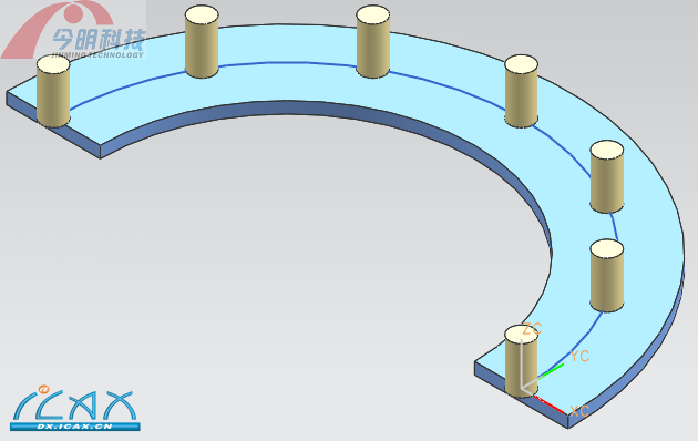

步骤五:点击【应用】或 【确定】,得到如下〖图9-011〗所示结果:
