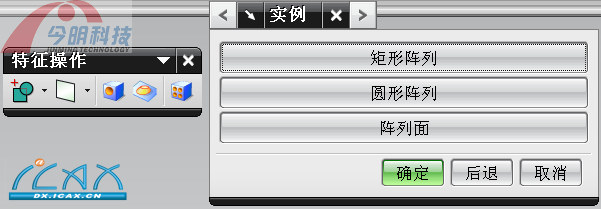

步骤一:打开目录://CH09\Part_CH09\ Rectangular Array_CH09_02.prt(关联复制及引用特征.rar),进入建模环境。接着点击【实例特征】→【矩形阵列】如下图〖图CH09-02_01〗画面:

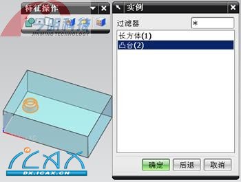

步骤二:进入【矩形阵列】对话框,选择要进行阵列的特征。本例选择下图中〖凸台(2)〗→【确定】。
〖图CH09-02_02〗

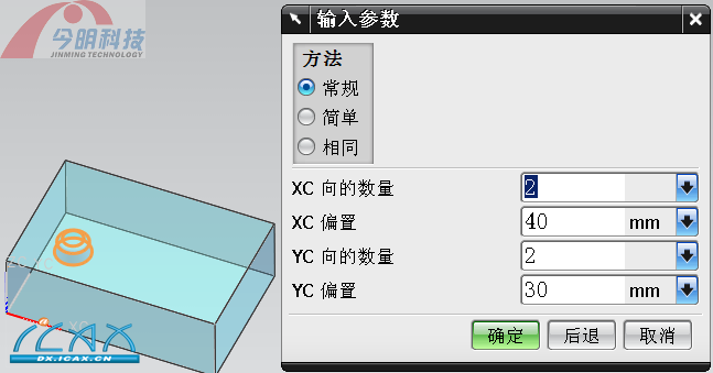

步骤三:弹出【输入参数】对话框,本例将创建间距XY为30X40mm的2X2实例特征。【方法】用默认(常规)所以,根据设计意图修改输入参数如下图〖图CH09-02_03〗。并点击【确定】
〖图CH09-02_03〗

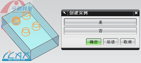

步骤四:弹出【结果预览】如下图。如果意图正确,点击【是】。完成创建。如下图

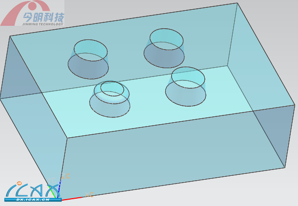

〖图CH09-02_04〗

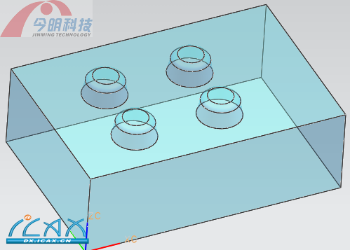

〖图CH09-02_05〗
〖图CH09-02_06〗
思考〗:观察结果,看实例后的跟实例前的有何不同?试分析查找原因,若要达到上图中〖图CH09-02_06〗的效果,该如何操作?

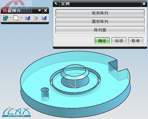

步骤一:打开目录://CH09\Part_CH09\ Circular Array_CH09_02.prt(关联复制及引用特征.rar),进入建模环境。接着点击【实例特征】→【圆形阵列】如下图〖图CH09-02_07〗画面:
〖图CH09-02-07〗

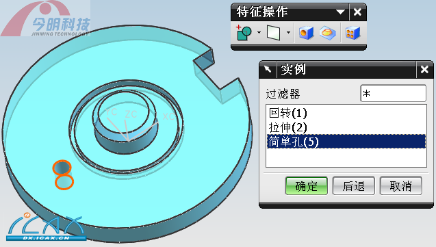

步骤二:进入【圆形阵列】对话框,选择要进行阵列的特征。本例选择下图中〖简单孔(5)〗→【确定】。如下图:〖图CH09-02_08〗
〖图CH09-02_08〗

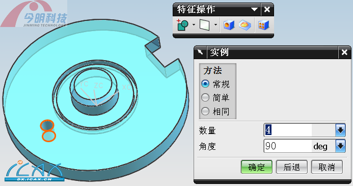

步骤三:弹出【实例参数】对话框,本例将在360度圆周内创建角度90度的四个简单孔实例特征。【方法】用默认(常规)。根据设计意图修改输入参数如下图〖图CH09-02_09〗。并点击【确定】
〖图CH09-02_09〗

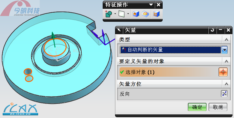

步骤四:弹出定义创建圆形阵列的〖旋转轴及旋转中心〗对话框。如下图:〖图CH09-02_10〗
〖图CH09-02_10〗

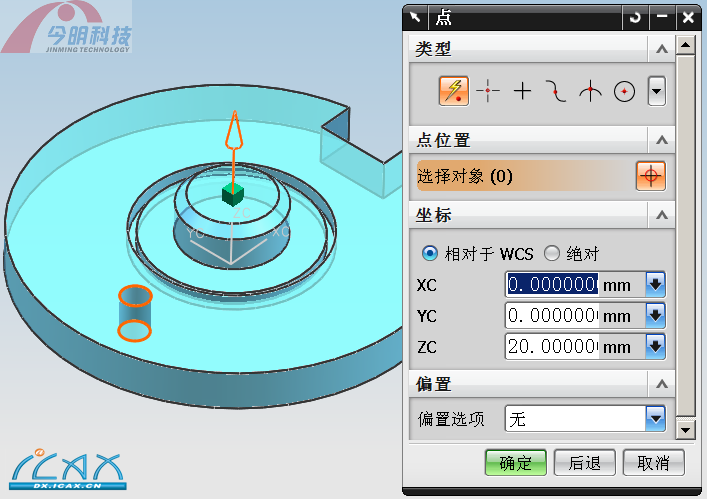

步骤五:定义旋转轴及旋转中心。如下图:〖图CH09-02_11〗和图〖图CH09-02_12〗
并点击【确定】得到图〖图CH09-02_13〗的【结果预览】:

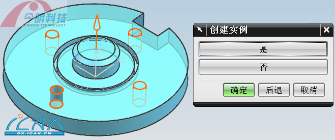

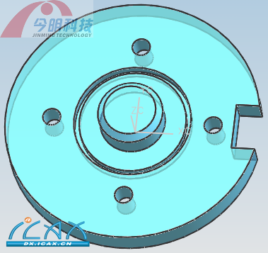

步骤六:如果上图中〖图CH09-02_13〗意图正确,点击【是】。完成创建。如下图 〖图CH09-02_14〗
〖图CH09-02_14〗
