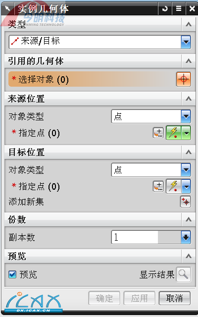

1、操作界面及功能介绍:
① 类型:指定创建引用几何体的方法。使用每种类型,可以使用一种最适合几何体和设计意图的方法来创建几何体引用。编辑引用几何体特征时,可以更改其类型、定义对象和关联状态。通过单击按钮或从类型列表中选择一个选项,可选择一种类型。
A.来源/目标:创建选定几何体的引用,并将其从一个点或 CSYS 位置复制到另一个点或 CSYS 位置。
B.镜像:创建选定几何体的引用,并使其透过平面进行镜像。
C.平移:创建选定几何体的引用,并按指定方向平移。
D.沿路径:创建选定几何体的引用,并沿曲线或边缘路径移动。可以为每个引用添加偏置旋转角度(以达到螺旋状效果)。
E. 旋转:创建选中几何体的引用,并绕指定轴旋转。可以添加旋转副本之间的偏置距离(以达到螺旋状放置)。
②  引用的几何体:允许您选择要引用的几何体对象。可以选择实体、片体、面、边、曲线、点、基准平面和基准轴。
③  设置(适用于所有类型):
A.关联:创建完全关联的引用几何体特征。
B.隐藏原先的:隐藏您选定要引用的几何体。

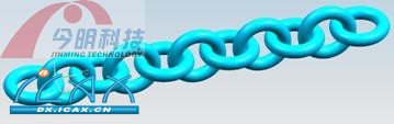

 引用几何体实例

步骤一:选择插入→关联复制→引用几何体,打开引用几何体对话框。
步骤二:在类型组中,单击旋转。 引用的几何体组中的选择对象成为活动的。

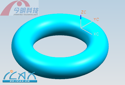

步骤三:选择要引用的几何体对象。可以选择曲线、边、面、实体、片体、基准或点。
选择实体

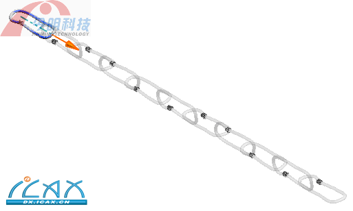

步骤四:在旋转轴组中,单击指定矢量,并选择一个对象以定义旋转轴。
 选择来定义旋转轴的线及其端点,以及最终预览
步骤五:在角度、距离和副本数组的角度框中,键入一个值以旋转每个实体。
 指“角度”值定为 90° 之后预览更新
步骤六:在角度、距离和副本数组的角度框中,键入一个值以旋转每个实体。
 指定一个值以偏置每个引用的副本之后预览更新
步骤七:在副本数框中,为要创建的选定几何体的引用总数键入一个值。
指定了 10 个副本

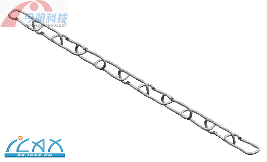

步骤八:单击确定或应用,创建引用几何体特征。
引用几何体特征

〖原几何体〗
〖引用几何体结果〗
