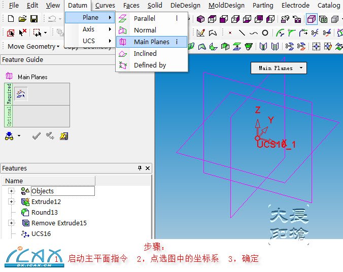

基准平面里有五个指令,平行平面,法向平面,主平面,倾斜平面与自定义平面。
平行平面:平行于已知平面,且与已知平面成一定距离
法向平面:法向于选定直线,且通过指定的一点
主平面:针对一个坐标系做出XY平面 YZ平面 ZX平面(当然,也可以只要其中一个)
倾斜平面:与已知平面相交成一定角度
自定义平面:选定三点或一条直线加直线外一点来构建平面
下图是最简单的构建主平面的方法
8
