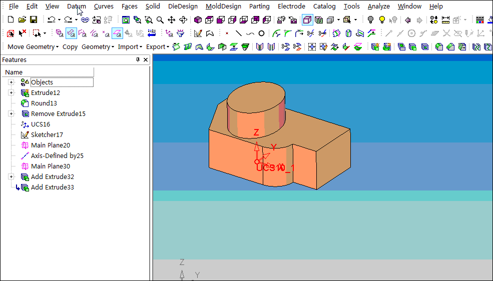

摘要: 基准平面的创建先新建一个零件文件,现在建立的是一个空文件,绘图区除了一个坐标系以外,没有任何图素。这个坐标系就是绝对的坐标系,也叫世界坐标,所有的一切图素的构建都是以这个坐标系为绝对位置而建立的。所以, ...
创建坐标系-依几何中心
几何中心:选择图素后,系统会针对当前图素的坐标摆放重新在所选图素的中心建立一个坐标,且可以选择是否需要图素最大边界的包容盒
系统已有一个坐标系,我们再建一个坐标系,那么,绘图时到底以哪个坐标系为准呢?
答案是哪个坐标系是激活的状态,就以哪个坐标系为准。
