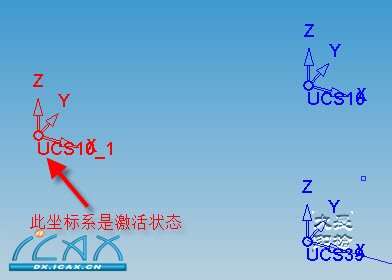

摘要: 基准平面的创建先新建一个零件文件,现在建立的是一个空文件,绘图区除了一个坐标系以外,没有任何图素。这个坐标系就是绝对的坐标系,也叫世界坐标,所有的一切图素的构建都是以这个坐标系为绝对位置而建立的。所以, ...

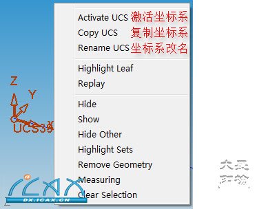

坐标激活指令
也可以在选中坐标系后击右键,调出功能菜单,选择激活坐标
小技巧:要知道哪个坐标系是激活的,看颜色就知道,已激活的坐标系是红色的。
