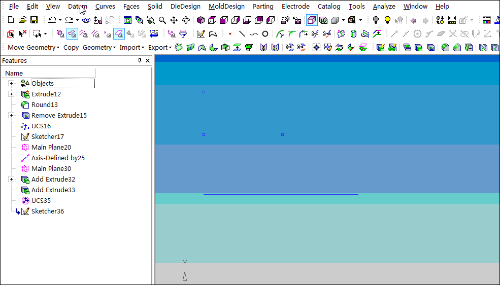

摘要: 基准平面的创建先新建一个零件文件,现在建立的是一个空文件,绘图区除了一个坐标系以外,没有任何图素。这个坐标系就是绝对的坐标系,也叫世界坐标,所有的一切图素的构建都是以这个坐标系为绝对位置而建立的。所以, ...
创建坐标系-依直线与点
还能以一条直线与一个点来建坐标,先选择线的一端,再选择线外一点为Y+方向,那么,所选的线的那一端的端点就是坐标原点,而线的另一端是X+方向。
