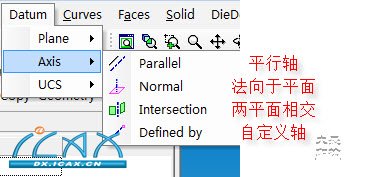

摘要: 基准平面的创建先新建一个零件文件,现在建立的是一个空文件,绘图区除了一个坐标系以外,没有任何图素。这个坐标系就是绝对的坐标系,也叫世界坐标,所有的一切图素的构建都是以这个坐标系为绝对位置而建立的。所以, ...
基准轴的创建
平行轴:选定一条直线或轴,对这条选定的直线或轴进行偏移一定的距离而形成新的基准轴
法向于平面:选定一个平面,并选定一个点,构建的基准轴通过选定点且垂直于选定的平面
两平面相交:选择两个互不平行的平面,它们相交的处就是新的基准轴
自定义轴:通过两点建立一条基准轴
