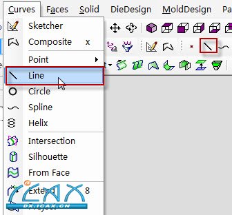

直线命令的启动,在下拉式菜单里选择或在快捷图标里选择都可以启动线指令。

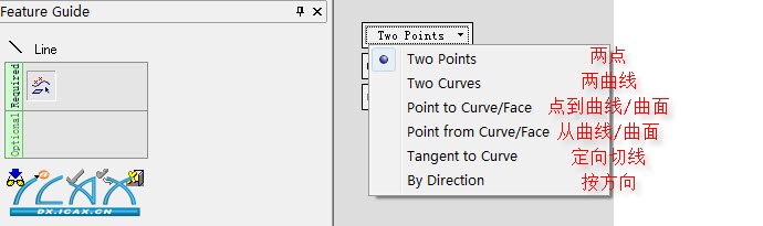

直线有很多种绘制的方式
两点:通过定义两点构建成一条直线
两曲线:选择两曲线绘制其最短距离线或两曲线公切线,公法线
点到曲线/曲面:通过一点,绘制到某曲线/曲面的法线或切线
从曲线/曲面:从曲线/曲面上某一点,绘制该曲线/曲面的切线或法线
定向切线:确定一个方向,构建某曲线的切线或法线
按方向:确定方向,绘制通过某一点的直线

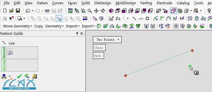

两点画直线最简单,直接选择择两个点来构建,这两点不必是实实在在存在的点,可以是线的端点,中间,圆弧的中心点等…可以用抓点的方式来抓取
