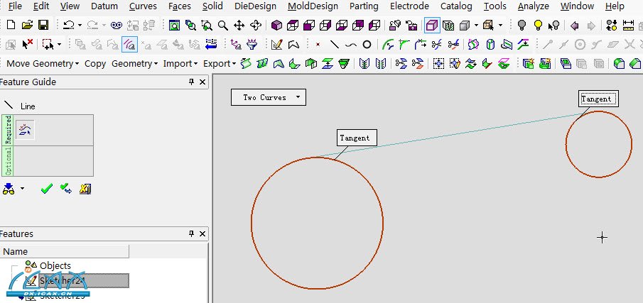

摘要: 两点画线直线命令的启动,在下拉式菜单里选择或在快捷图标里选择都可以启动线指令。直线有很多种绘制的方式两点:通过定义两点构建成一条直线两曲线:选择两曲线绘制其最短距离线或两曲线公切线,公法线点到曲线/曲面 ...
切线 法线的画法
两曲线的画法,直接选择两条曲线,再通过参数的选择,画出两曲线的公切线/公法线
首先要求选择两曲线(可以是直线,也可以是圆弧或SPINE曲线)
注意:上图中的箭头处是选择时的位置,在此指令中,选择的圆弧的位置至关重要,这直接关系着切线/法线存在的位置,上图中“法线”那个按钮是个可选项,可以变为切线。

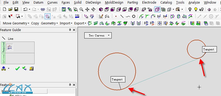

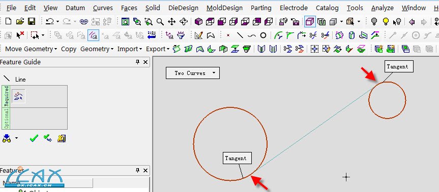

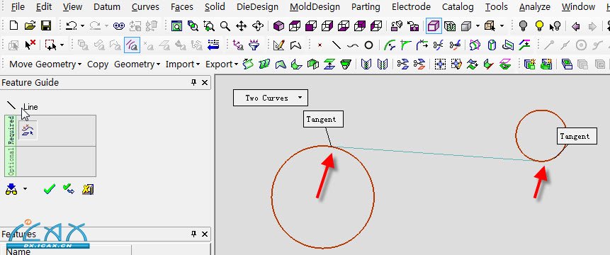

请注意:改变“法线”成为“切线”后,线的位置发生了变化,由两圆的公法线变成了两圆的公切线。但是,两个互不包含且不相交的圆是有四条公切线的,那么如何将这四条公切线画出来呢,这就关乎选择圆时的位置了。如下图:
改变了选择圆的位置,公切线的位置也不同了
