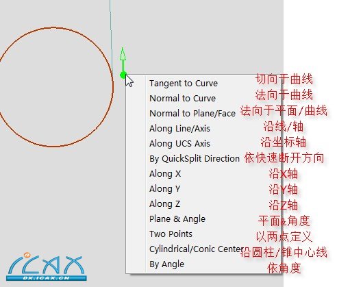

相切到曲线 依方向定义的画法(一)
下图中两项是曲线的切线,依方向定义,要学习这两种画法,必须先了解引导方向如何定义
当选择line里的Tangent to curve时,系统要求选一条曲线,选择曲线后会有如图所示的提示,屏幕中有一个实心点的箭头,如果点击箭尖处,会把箭头反向
但如果点击实心点的箭头,就会出现如下图所示的菜单
