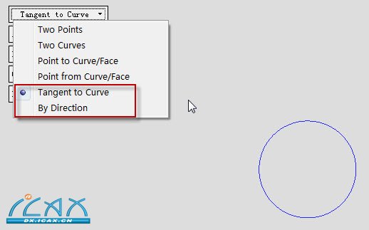

相切到曲线 依方向定义的画法(三)

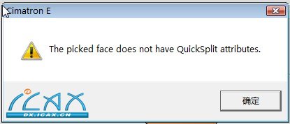

依快速断开方向:如果对工件进行过快速断开,那么定义的方向就可以与快速断开的方向一致。
如果曲面没有做快速断开的步骤,会出现如下提示:选择的曲面没有快速断开的属性

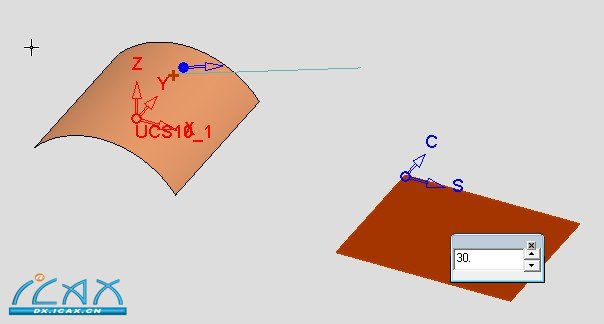

沿X轴:定义方向与当前激活坐标的X方向相同
沿Y轴:定义方向与当前激活坐标的Y方向相同
沿Z轴:定义方向与当前激活坐标的Z方向相同
平面&角度:定义方向与选定的平面呈一定夹角
以两点定义:定义的方向与选定的两点连成的直线一致。
沿圆柱/锥中心线:定义的方向与圆柱或圆锥的中心线相同。
注意:如果选择的对象不是圆柱或圆锥,只是一个圆或弧的话,那么方向就是此圆弧的圆心中心线。

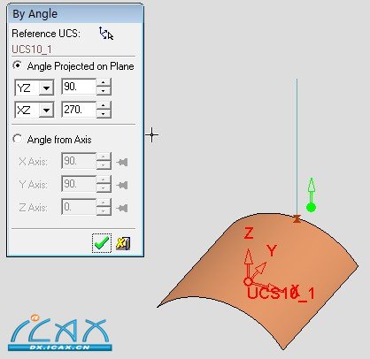

依角度:按当前激活坐标的XY,YZ,ZX三个平面来投影,取其角度来定义

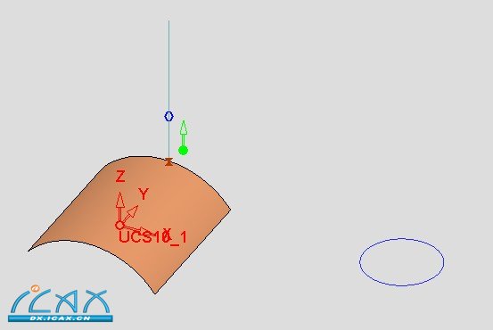

介绍完了所有的引导方向的定义
此时再回过头来看这两个指令的用法,那就简单多了,只需要选取曲线就行了,再按上面说的方法来定义引导方向。
