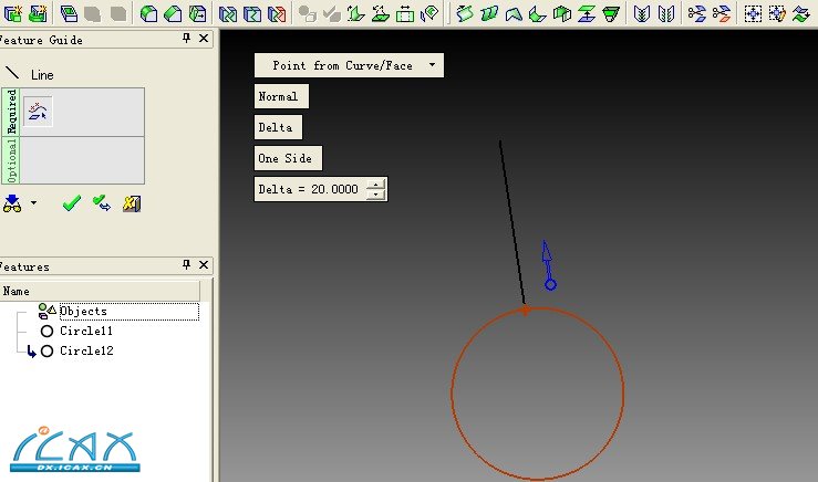

摘要: 两点画线直线命令的启动,在下拉式菜单里选择或在快捷图标里选择都可以启动线指令。直线有很多种绘制的方式两点:通过定义两点构建成一条直线两曲线:选择两曲线绘制其最短距离线或两曲线公切线,公法线点到曲线/曲面 ...
通过于曲线/曲面上的点的画法
选择曲线 再选择曲线上的点 可以做出通过这一点的曲线的切线和法线
