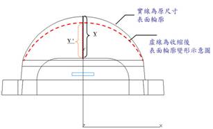

图十四、散光型透镜尺寸收缩值示意图

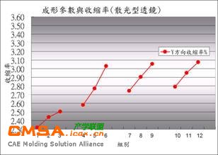

图十五、散光型透镜尺寸收缩值
图十六、散光型透镜尺寸之收缩率

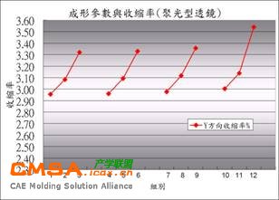

图十七、聚光型透镜尺寸收缩值
图十八、聚光型透镜尺寸收缩值

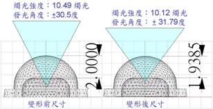

图十九、散光型透镜光学示意图

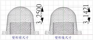

图二十、聚光型透镜光学示意图
