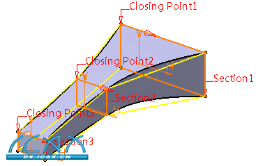

1:单击多截面实体 (Multi-sections Solid),出现“多截面实体定义 (Multi-sections Solid Definition)对话框。
2:选择三个截面曲线,如下所示:(它们在几何区域被突出显示)

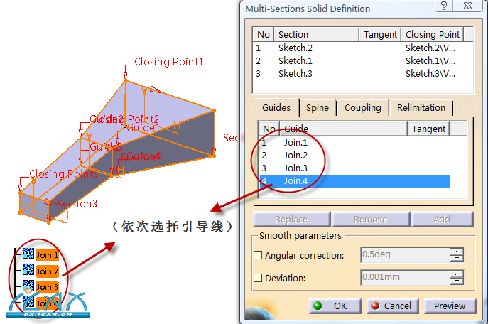

3:选择三条引导线,如下图所示。
