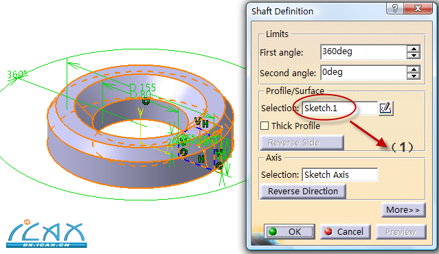

2:单击创建旋转体指令,选择 Sketch.1 特征,单击确认,创建旋转体。

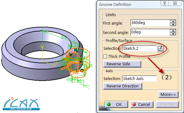

3:单击创建旋转槽指令,选择 Sketch.2 特征,单击确认,创建旋转体。

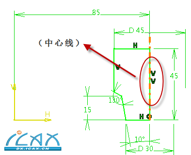

4:旋转轴的创建
在草图当中,创建一条中心线,系统会默认计算为旋转体的旋转轴,如Sketch.2 草图。
(注:如果没有在草图创建相应的中心线,系统将默认不到旋转轴,用户可以自定义选择。)
