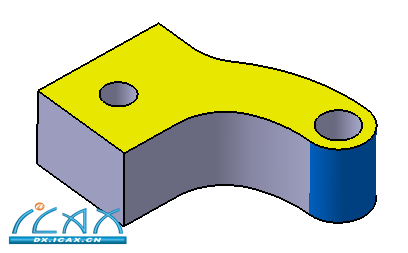

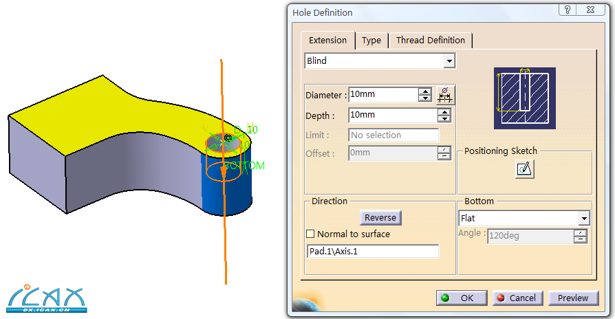

1) 打开\Training Part\Part Design\ Hole.CATPart 文件,按住键盘的Ctrl键,依次选择图形的黄色明和蓝色面(注意选择顺序),点击创建孔特征指令,单击确认完成。

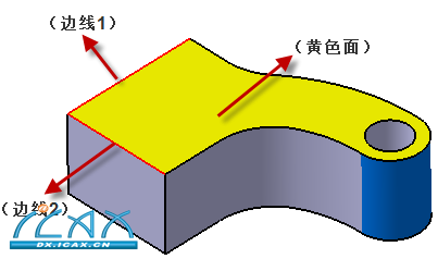

2)按住键盘的Ctrl键,依次选择如下图的边线和黄色面(注意选择顺序),点击创建孔特征指令。

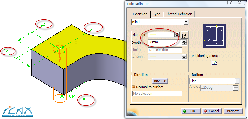

3)双击尺寸快速修改,单击确认完成。
4)完成简单孔创建。
