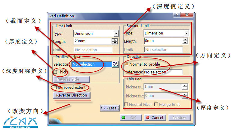

1:类型(Type)
1) 尺寸(Dimension):利用尺寸数值控制深度。

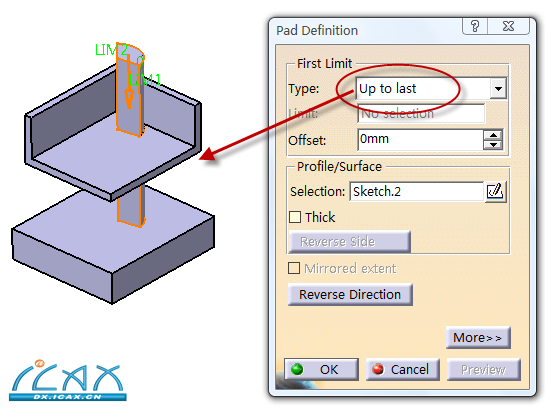

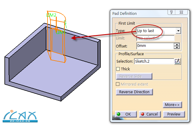

3)直到最后 (Up to last):拉伸深度直接到最后一个体。

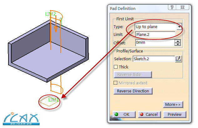

4)直到平面 (Up to plane):拉伸深度直接到平面。

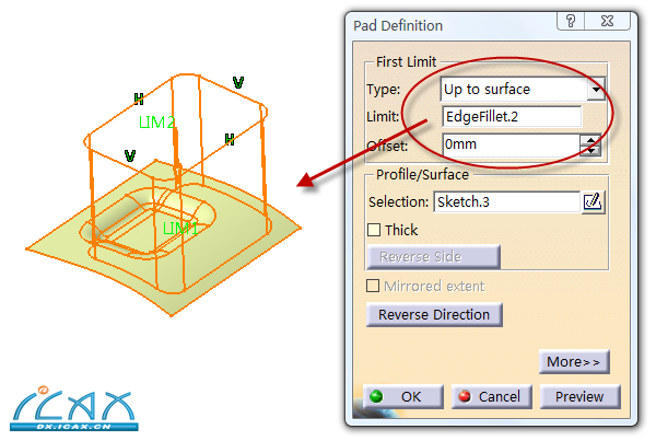

5)直到曲面 (Up to surface):拉伸深度直接到曲面上。
