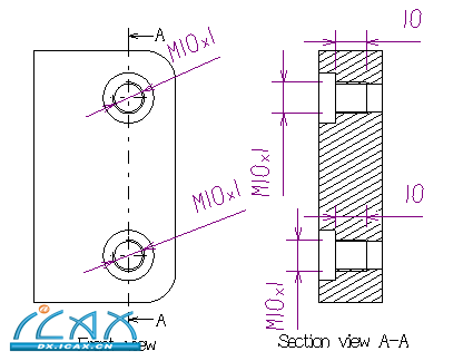

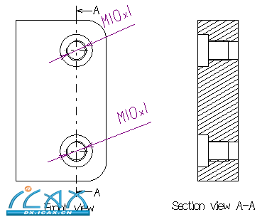

1:打开\Training Part\Drafting\ Dimension Thread .CATDrawing文件,单击标注(Dimensioning)工具栏里的螺纹标注 (Thread Dimension)指令,依次选择正视图(Front view)里的螺纹特征线,标注螺纹尺寸。如下图:
2:再次单击标注(Dimensioning)工具栏里的螺纹标注 (Thread Dimension)指令,选择剖面视图(Section view A-A)里的螺纹特征线,标注螺纹尺寸。如下图:
