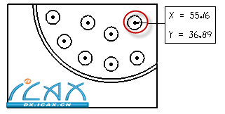

5.64 创建点坐标标注
1:打开\Training Part\Drafting\Coordinate Dimension.CATDrawing文件,单击标注(Dimensioning)工具栏里的坐标标注 (Coordinate Dimension) 指令,选择创建好的圆孔中心点,单击左键确认完成。如下图:

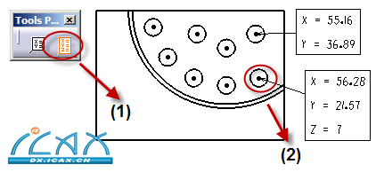

2:单击坐标标注指令后,出现工具控制面板,激活3D Coordinates 指令,将标注XYZ 3D坐标指。如下图:
