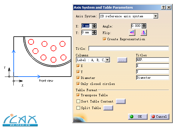

1:打开\Training Part\Drafting\Hole Dimension Table.CATDrawing文件,单击标注(Dimensioning)工具栏里的多孔尺寸表格 (Hole Dimension Table) 指令,用鼠标左键框选所以圆孔元素,弹出孔列表定义对话框。如下图

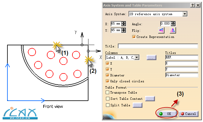

2:弹出对话框后,依次选择图形右上角的两条参考线,自动改变参考坐标定位位置。如下图:

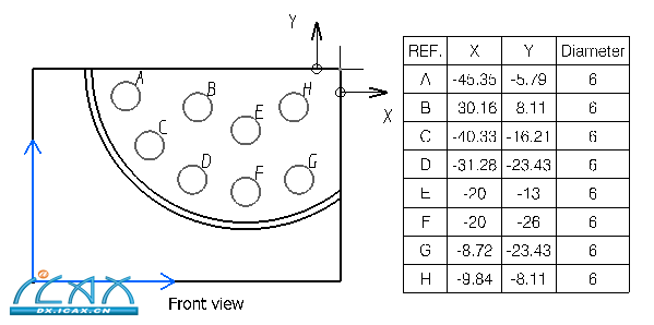

3:单击确认按钮完成创建,适当改变孔列表字体,表格中间对齐等等编辑。如下图:
