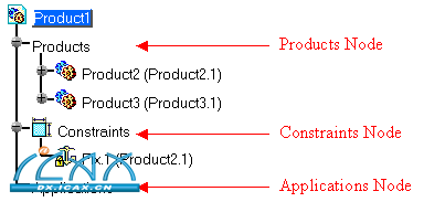

1:结构树顺序 (Specification Tree Order)
1)在结构树顺序 (Specification Tree Order)类别中,提供一个与结构树中的节点相对应的 CATIA 属性列表。在此列表中,您可以将结构树中的节点排序,并激活或停用它们的可视化。如下图:

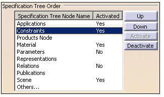

2)以下为默认顺序。通过选择结构树节点名称 (Specification Tree Node Name)并单击向上 (Up)或向下 (Down)按钮,可以修改此顺序。您可以将整个结构重新排序,如下图:

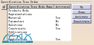

3)单击确定,则关闭选项面板。结构树中的结果与设置中自定义的顺序相对应,如下图:

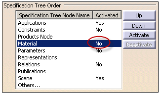

4)在名为已激活 (Activated)的行列中,您可以激活或停用结构树中一个或多个节点。例如,您可以选择停用约束 (Constraints)节点,如下图:
5)如果在结构树中添加新的节点(例如,材料:混凝土),则可以激活相应的节点。如下图:
6)您可以通过相同的方式停用此部件,或者重新排序结构树内的部件。如下图:
(注意:无法停用产品 (Products)和发布 (Publication)节点)
