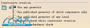

2:创建约束 (Constraints creation)
1)使用任意几何图形 (Use any geometry):允许您选择任意几何元素。
2)仅使用子部件的已发布的几何图形 (Use published geometry of child components only):允许您选择属于子部件的任何已发布元素。
3)使用任意级别的已发布的几何图形 (Use published geometry of any level):允许您选择任何已发布元素。

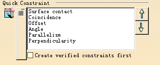

3:快速约束 (Quick Constraint)
1)相合 (Coincidence)
2)偏移 (Offset)
3)角度 (Angle)
4)平行度 (Parallelism)
5)垂直度 (Perpendicularity)
6)(Creation verified constraints first)  :定义是否要使用快速约束 (Quick Constraint)命令创建已验证的约束
