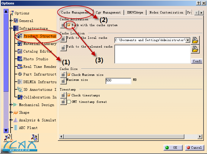

下拉菜单Tools->Option->roduct Structure-> Cache Management 激活高速缓存系统,使用高速缓存系统可以显著减少加载数据所需的时间。如下图:

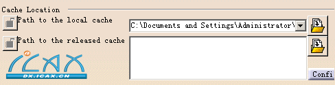

1:配置高速缓存路径(Cache Location)
1)本地高速缓存路径 (Path to the local cache):要定义本地高速缓存目录,可在“本地高速缓存路径 (Path to the local cache)”文本输入字段中输入目录名称,或单击“本地高速缓存路径 (Path to the local cache)”选择按钮并从建议的历史记录列表中选择一个条目。
(默认情况下,此变量赋值为C:\Documents and Settings\userid\Local Settings\Application Data\Dassault Systemes\CATCache。)
2)释放性高速缓存路径 (Path to the released cache): 要定义释放性高速缓存目录,可在“释放性高速缓存路径 (Path to the released cache)”文本输入字段中输入目录名称,或通过单击“释放性高速缓存路径 (Path to the released cache)”的“配置 (Configure)”按钮调用释放性高速缓存配置面板。
2:高速缓存大小 (Cache Size)
1)检查最大容量 (Check maximum size):设置本地高速缓存容量的大小。
3:时间戳 (Timestamp)
1)Check timestamps
2)GMT timestamp format
