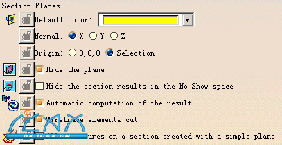

1:截面平面 (Section Planes)
1)默认颜色设置(Default color):3D截面默颜色。
2)法向轴 (Normal):默认X轴。
3)原点(Origin):原点(0,0,0) 选择方式(Selection)
4) 隐藏剖切平面(Hide the plane)
5) 隐藏剖面特征(Hide the section results in the No Shoe space):退出剖面命令后,隐藏剖面特征。
6) 自动更新剖面(Automatic computation of the result):动态更新切割结果,如果已清除选项,则在释放鼠标键时计算切割结果。
7)剖面切割线架元素(Wireframe elements cut):选中此选项后,则采用线框元素并且截面平面可切割任何现有的线框元素。“点”表示平面和线框元素的相交点。如果已清除选项,则不切割线框元素。
8)允许测量比较简化的截面(Allow measures on a section created with simple plane):选中此选项后后,平面的 3D 截面分割显示将与剖切面或框的相应显示相同,并允许在线框截面上进行测量。

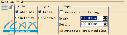

2:网格(Section Grid)
1)模式 (Mode):选择此选项可定位网格:
A:绝对 (Absolute):按文档的绝对轴系设置网格坐标。
B:相对 (Relative):将网格的中心放在截面平面(在剖切面和框中为主平面)的中心上。
2)样式 (Style):选择此选项可定义展示网格的方式(直线 (Lines)或十字 (Crosses))。
3)步幅 (Steps) - 自动过滤 (Automatic filtering):选中此选项后,可在缩放时自动调整网格显示的细节级别。
A:网格宽度距离值(Width)
B:网格高度距离值(Height)
C:自动调整网格大小 (Automatic grid resizing)

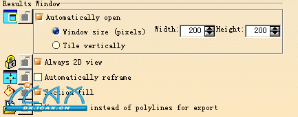

3:截面窗口 (Results Window)
1)自动打开 (Automatically open):自动打开查看截面窗口。
2)窗口大小(像素)定制 (Window size (pixels))
A:窗口宽度(Width)
B:窗口高度(Height)
3)垂直平铺 (Tile Vertically):仅当选中自动打开 (Automatically open)复选框后,此选项才可用。选中此选项后,可以将打开的截面窗口调整为从上到下、从左到右、非重叠平铺。
4)锁定视图为2D 视图 (Always 2D view):选中此选项后,将截面窗口锁定在 2D 视图中。如果已清除,则可在 3D 视图中工作。
5)自动重新构造 (Automatically reframe):选中此选项后后,则在文档窗口中操作截面平面 ,可将结果自动适应到截面查看器和预览窗口中的可用空间。
6)截面填充 (Section fill):选中此选项后后,可填充截面以生成用于测量和显示的曲面。
7)使截面线不是多义线输出(Use curves instead of polylines for export):勾选选项后,截面输出将以曲线模式输出,取消以往的多义线输出。
