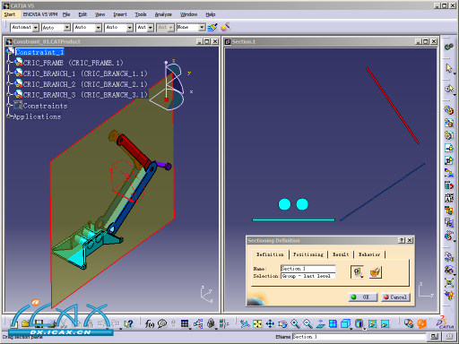

1) 打开\Training Part\Assembly Design\Constraint_01.CATProduct装配图档,单击空间分析工具栏里的截面分析   指令,单击下拉拉菜单Window—Tile Vertically 垂直并排摆放。如下图:

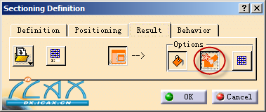

2) 激活体积切除   效果,切换到结果(Result)页面,在选项处激活干涉检测  按钮。如下图:

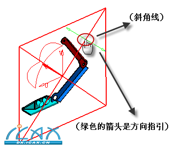

3)把鼠标移到截面大小框架的“斜角线”上,出现移动方向指引图标。按住鼠标左键动态移动截面的位置。如下图:

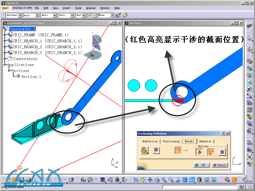

4)按住鼠标左键动态移动截面,当截面出现干涉时,截面窗口将高亮显示干涉处。如下图:
