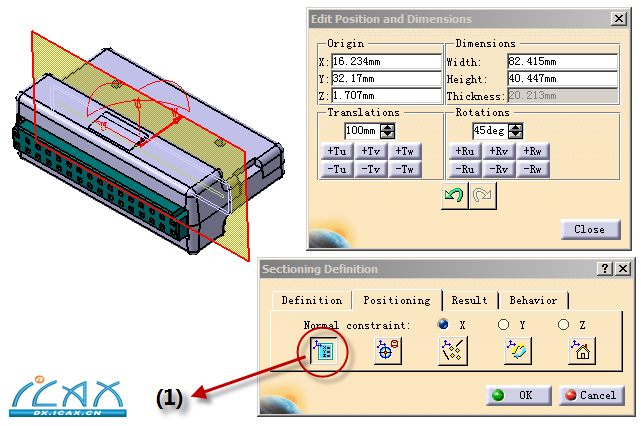

A:打开\Training Part\Assembly Design\CATASMConnector_Assembly.CATProduct装配图档,单击空间分析工具栏里的截面分析   指令,切换到定位(Positioning)页面,激活“编辑定位截面尺寸”   指令,弹出编辑选项框。如下图:
B:在左侧的原点(Origin)参数框里面可以输入截面的具体坐标值(XYZ),在右侧的尺寸(Dimensions)参数框里可以输入截面的宽度、高度、厚度(WHT),只有截面类型选择了双层截面   或者盒体截面   时,厚度(Thickness)输入框才被激活。如下图:

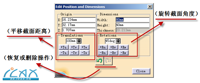

C:在编辑选项框里的下方可以输入相应的数值,单击相应的按钮移动或者旋转截面。“+TU”   按钮中,T字母代表平移,U是截面的临时定义方向,可以在当前截面实时查看。“+”号是正方向移动截面,如此类推其它按钮的含义。如下图:
