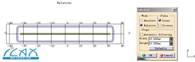

3)单击网格编辑(Edit Grid)  按钮,弹出网格定义对话框,修改坐标模式为相对(Relative),输入网格宽度、长度值均为10mm。单击确认按钮,完成网格显示。如下图:
(注:如果需要修改窗口的默认大小,可以参考5.14-3 内容设置。网格输入相关数值后将显示网格,如需修改网格间距,可以再次单击编辑网格按钮。如需关闭网格显示,可以单击对话框右下角的网格(Grid)  按钮。)
