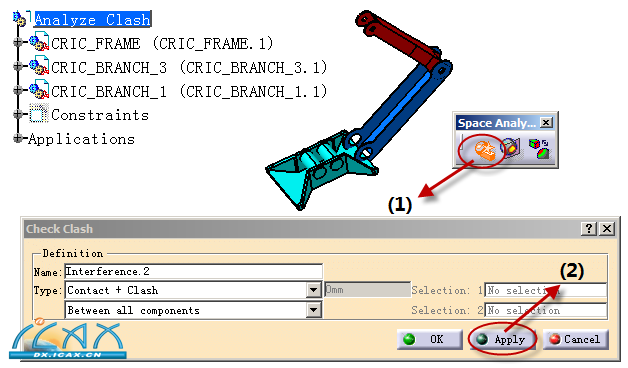

1)打开\Training Part\Assembly Design\ Analyze Clash.CATProduct装配图档,单击空间分析工具栏里的干涉分析   指令,弹出干涉分析对话框,单击应用按钮。如下图:

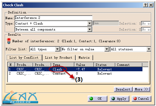

2)单击应用按钮后,弹出分析的结果对话框。单击干涉类型的列表特征,弹出小窗口,将快速显示当前干涉的零件位置。如下图:
3)在小窗口中可以扩大平移当前显示的图形,并且可以来回切换列表特征的显示。如下图:

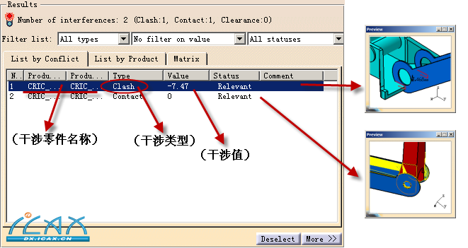

4)在信息栏里面可以看到分析的结果,总共有两个相交结果,一个干涉,一个刚好贴合。如下下图:
