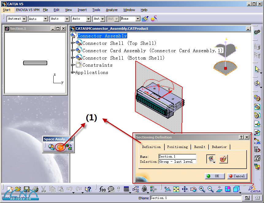

1:创建平面截面
1)打开\Training Part\Assembly Design\CATASMConnector_Assembly.CATProduct装配图档,单击空间分析工具栏里的截面分析   指令,弹出截面分析对话框。如下下图:

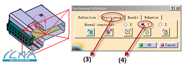

3)切换到定位(Positioning)页面,激活“Y”轴为截面的法向方向。如下图:
