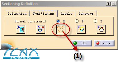

A:打开\Training Part\Assembly Design\CATASMConnector_Assembly.CATProduct装配图档,单击空间分析工具栏里的截面分析   指令,切换到定位(Positioning)页面,激活“两直线或者三点创建平面”   指令。如下图:

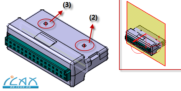

B:依次选择“Connector Shell”零件的圆孔轴线,系统自动以两条轴线创建截面平面。如下图:

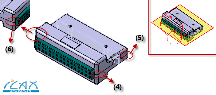

C:再次点击“两直线或者三点创建平面”   指令,将重新选择新的参考。依次选择三个参考点,如下图:
(注:“两直线或者三点创建平面”指令可以用三点创建截面去剖切零件,也可以用两直线或者两轴线去创建截面剖切零件。智能模式会识别圆柱面与直线和点类型,将出现圆柱属性图标、直线属性图标、点属性图标。)
