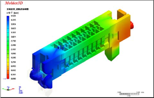

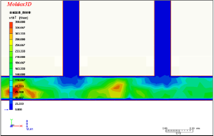

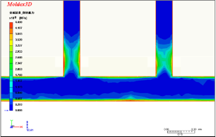

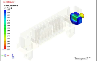

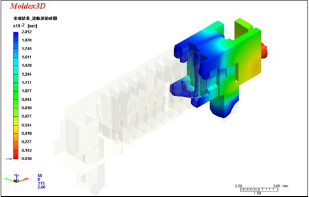

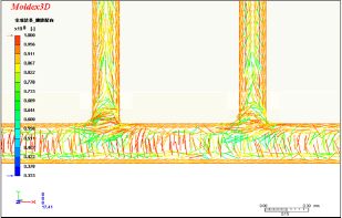

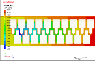

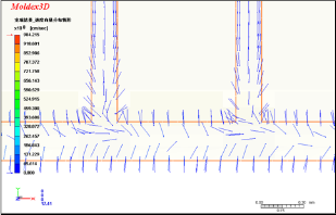

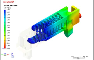

使用 Moldex3D 整合真实三维数值仿真技术 与黏弹性模型分析电子连接器之残留应力。图七 至图 十二 为充 填 阶段 之流 动 波前 时间  10% 至90%,可从充填 40%观察塑料四个角开始充填端 子区域;当充填至 60%时,因底侧左边为较厚区 域,厚度约为 0.5mm,而底侧右边则为较薄区域, 厚度约为 0.2mm,如图十三所示,导致塑料流动时,底侧左边区域塑料流动速度大于右边区域,形成赛马场;同时纤维排列方式受到塑料流动行 为影响,由图十四速度向量分布情形可以观察塑 料流动的方向性,因而在纤维配向中可以发现 90 度转弯处的纤维排列方向,如图十五所示,对于 端子区域的强度可能有所影响。图十六与图十七 为充填结果温度及压力分布,可以发现主要流动 区域温度比端子区温度较高,因两区域温度差值 大约 50℃左右,导致体积收缩不均匀,因而可能 有热残留应力产生,但因连接器属于高速射出成 型,冷却速率较快,流动残留应力影响比较高, 亦为本篇论文主要的探讨项目;充填结果剪切应 力 主要流动区域与端子区域最大最小差值 为2MPa,如图十八所示,而在充填结果剪切率分布 如图十九所示,在主要流动方向有较高的剪切率 发生,延续至保压结果分析观察剪切应力及 Von Mises 应力(即为残留应力)可以发现在端子区域90 度转弯处有较高之残留应力产生,如图二十与 图二十一所示。,因此,各项分析结果都可能是 造成电子连接器断裂问题的主因之一。
图七 流动波前时间 10%                                         图八 流动波前时间 20%
图九 流动波前时间 40%                                          图十 流动波前时间 60%
图十一 流动波前时间 70%                                    图十二 流动波前时间 90%
图十三 端子区域断面图                                      图十四 充填结果速度向量分布情形
图十五 充填结果纤维配向                                        图十六 充填结果温度
图十七 充填结果压力                                                图十八 充填结果剪切应力
图十九 充填结果剪切率                                            图二十 保压结果剪切应力
图二十一 保压结果 Von Mises 应力
