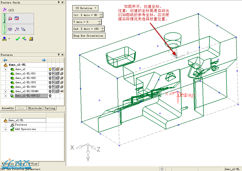

第二步:创建一个新的坐标。如图四十六所示,选择中间的点作为坐标原点,并且定义Z 轴方向朝上。
点击 确认创建坐标系。
激活坐标系。点击创建的坐标系UCS23(UCS代表坐标系,23是创建图素的序号,可能每个图都不一样),按右键,选择Activate UCS(激活坐标系)。

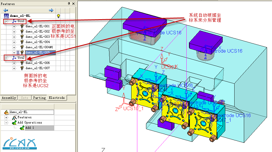

根据不同坐标系创建的电极,系统会自动分开管理。如图四十七所示。
