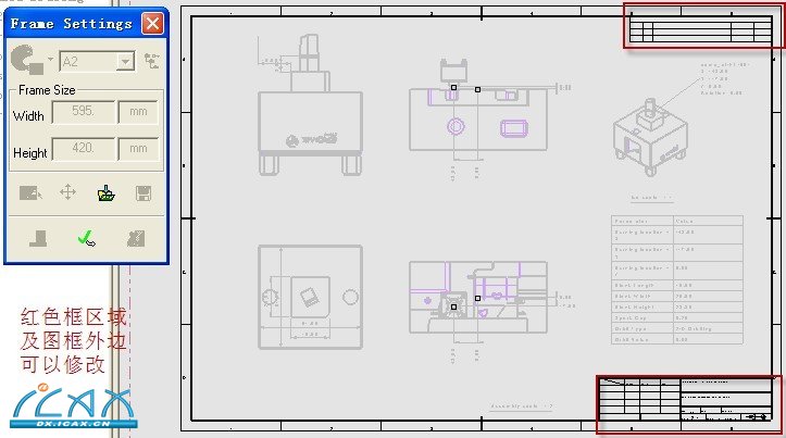

打开工程图demo_el-EL-001_Drawing.elt
如下图操作
图框被激活,使用绘图工具对图框进行修改。

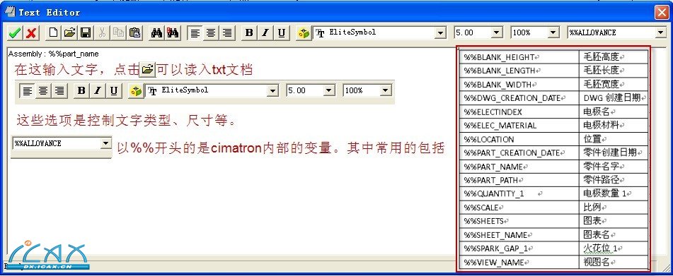

如下图所示:双击Assembly :%%part_name
下图所示,在弹出的对话框中点击Assembly :%%part_name。
弹出文字编辑对话框,如下图所示。
对文本进行修改后,点击 保存。
将图框修改成符合自己公司格式后,点击 保存修改。点击 成图框格式,图框位置在X:\Cimatron\CimatronE\Data\frames。点击 退出修改。如下图所示。
