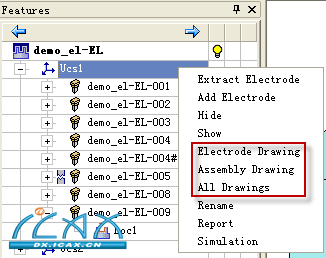

在电极管理器的Ucs1上按右键,弹出窗口如图五十二所示。
Electrode Drawing(电极工程图),将所有参考当前坐标的电极分别单个出图纸。
Assembly Drawing(装配工程图),一张图纸包括所有参考当前坐标的电极。
All Drawings(所有的工程图),等于同时出Electrode Drawing+ Assembly Drawing。
单一电极出图纸。可以点选电极按右键,选择Electrode Drawing。
多个电极一起分别出单独的图
纸,可以按住ctrl键点选电极后按右键,选择Electrode Drawing。
多个电极出一张图纸,可以按住ctrl键点选电极后按右键,选择Assembly Drawing。

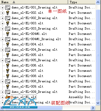

点击All Drawings,产生全部的图纸。如图五十三所示。
其中 demo_el-EL-001(*)_drawing.elt为单一电极的图纸,demo_el-EL_drawing.elt为全部电极的装配图纸。
