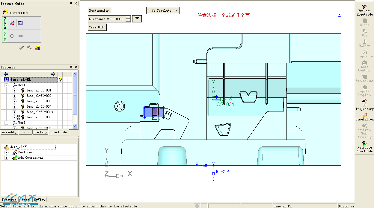

提取曲面,任意选择一个或者几个面。如图四十八所示。确认创建电极demo_el_EL-008。
激活刚创建的电极demo_el_EL-008,点击主菜单Edit(编辑)----Remove Geometry(删除图素),删除刚才提取的曲面。

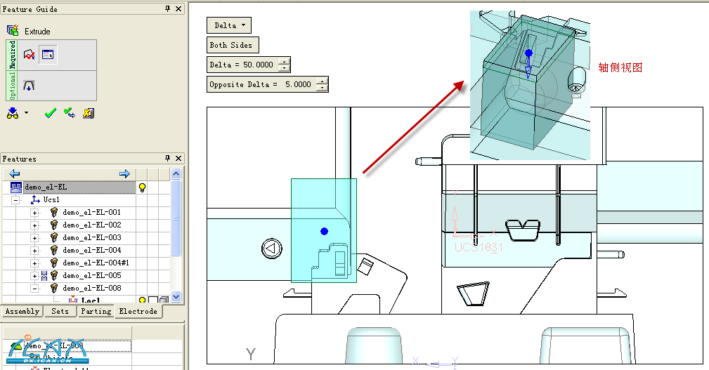

创建一个实体,点击主菜单Solid(实体)---New(新建)---Extrude(拉伸)。创建的实体一般要大于电极区域。如图四十九所示。
点击主菜单Solid(实体)---Cut(切除),使用模型对刚创建的实体进行切除。结果如图五十。

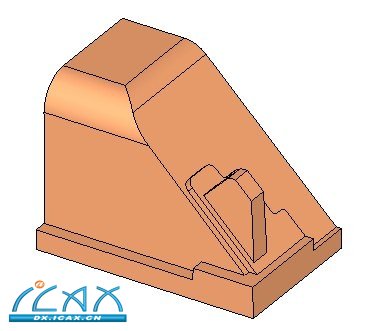

接下来删除创建的实体的底面,创建自动外形,拉伸曲面,电极完成。
