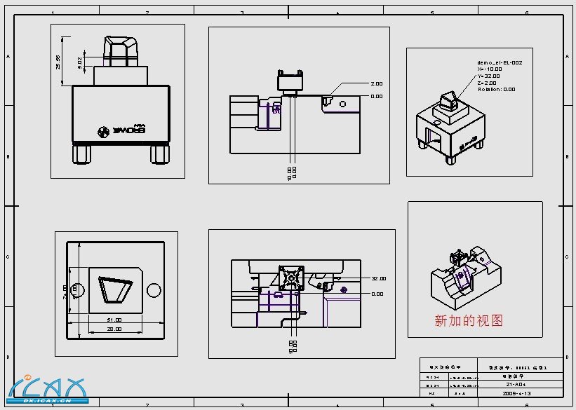

使用草绘工具中的矩形命令绘制一个矩形来限定视图大小。
依次限制各个视图的大小,在Combined Drawing上按右键,选择Active Sheet(激活图框)。如果有需要,也可以加上一些其他的视图。如下图所示。

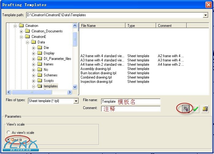

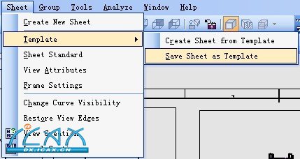

全部设定完毕后,点击主菜单sheet中的template中的save sheet as template。
如下图所示。
按下图所示进行设置。
模板保存完毕。关闭当前图档。

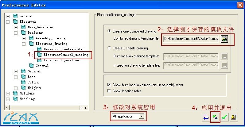

在电极模块状态下,点击主菜单tools中的 preferences editor。按下图所示进行设置。
在电极管理器上选择电极按右键,出火花图。
现在的图框及视图摆放正如刚才所设置。
