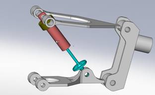

步骤1:打开悬架装配体

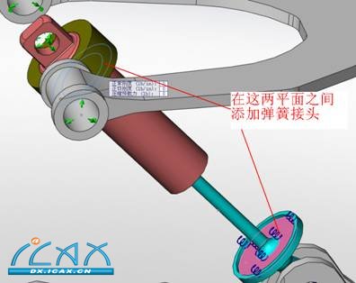

步骤3 压缩不必要零件:压缩弹簧 (使用弹簧接头代替)

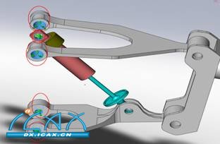

步骤5 定义铰链约束:定义5个铰链约束 如图所示:

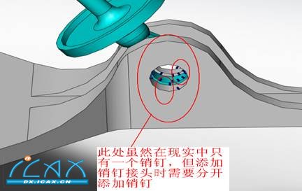

步骤6 建立销钉连接:在上下臂件与hub件添加销钉连接
PS:对于一孔对多孔的情况,需要分开多次操作。如下图
步骤7 定义弹簧接头:使用弹簧接头代替弹簧模型所产生的影响
