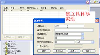

定义参数:生成新的参数,可生成多个参数变量。分别建立 垂直和水平的力参数

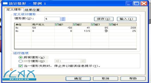

编辑参数:为参数编辑多组数据输入以下数值,同时确认是否激活参数
