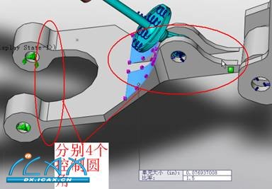

步骤10 设计情形结果:针对每组参数运行的数据量是非常大的,因此通过结果位置的定义对结果进行有针对性的保存
步骤11 对圆角处应用网格控制  单元大小为0.03in
步骤12运行设计情形:使用设计情形时要运行所有情形不能直接点击“运行”,而是通过“运行设计情形”指令运行,显示相关图解
步骤13 显示【设计情形概要】
