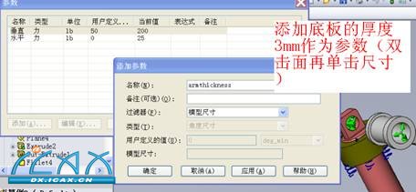

步骤2 编辑设计情形参数:右击“参数”→“编辑定义”→添加“armthickness”参数→双击底板显示尺寸后→单击3mm厚度尺寸,建立新尺寸参数
编辑参数:为参数编辑多组数据输入以下数值,同时确认是否激活参数
分别为:1.5,2,3,4,5,6,7,8

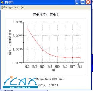

步骤6显示Von Mises应力

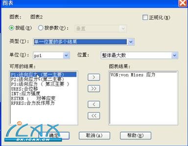

步骤7 定义【设计情形概图表】
