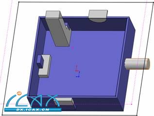

在图示面上,作草图
在草图模式下,点击平面工具 ,点击 ,生成1平面

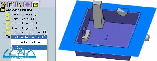

设置分型面
选择前面作的曲面,切换至分模管理器,右击 Parting Surfaces, 点击Set,将其设为分型面,设定的分型面变为黄色。

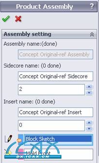

点击 ,弹出 对话框,如图设置2个滑块

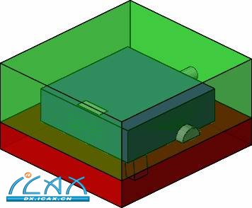

点击 ,弹出 对话框,点击 ,计算分模且建立分模组件
