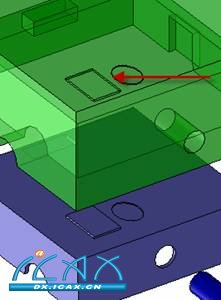

2,产品减材料,出现通孔的情况。打开产品图,如下图1所示,做一切除特征(减材料)。切换到分模零件窗口,则分模零件立刻反映出产品的改变,如下图 2所示。

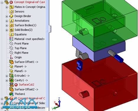

点击 ,选择 ,切换到前、后模装配图窗口,点击重生成图标 ,则生成的前、后模出现错误,如下图所示。
点击 ,选择 ,切换到分模零件图窗口,做一拉伸实体补住下图所示圆孔。
点击 ,选择 ,切换到前、后模装配图窗口,点击重生成图标 ,则重新生成前、后模,如下图所示。
拷贝所补的实体到前模,点击模具工具图标 ,选择粘贴实体图标 ,则出现粘贴实体对话框,如下图所示,在零件栏从图形区选择前模,在实体选择栏从图形区选择所补实体,点击 确认,如下图所示。
组合前模实体。打开前模零件,点开实体文件夹,选择所有实体,点击鼠标右键,选择组合命令,如下图所示,组合成一个实体。依相同步骤,组合后模实体。
