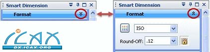

        示例
        这就是在添加Smart Dimension(智能尺寸)时命令栏中的命令选项显示方式。
        如需隐藏或者显示某个组(例如Format(格式)组或Properties(属性)组)的可用选项,点击组按钮上的该图标。图标所指方向显示这些选项可折叠并隐藏在组按钮下,或可展开显示。

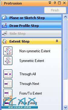

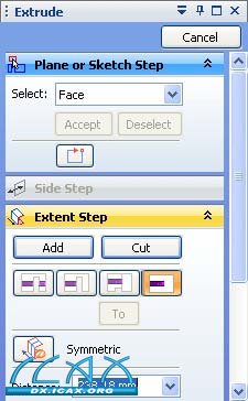

        在某些情况下,命令栏使用组按钮显示多步骤过程中的逐步选项。
        • 如果组按钮为黄色,表示正在执行该步骤。您必须选择该按钮下的某个选项才可为该过程输入数据。
        • 如果组按钮为蓝色,表示该步骤已完成。但您也可点击组按钮激活该步骤并更改您输入的数据。
        示例
        这就是在拉伸某个面时命令选项在命令栏中组按钮下的分组方式。正在执行Extent Step(拉伸步骤)。
