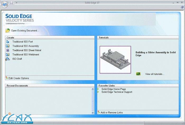

        启动屏幕
        在Solid Edge启动屏幕中可执行基本操作,例如创建和打开文件。通过该屏幕也可访问教程。
        Solid Edge启动屏幕提供了一个Solid Edge支持链接。您可点击Add or Remove Links(添加或者删除链接)以编辑链接列表。
