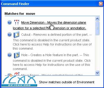

为了迅速查找命令,可使用状态栏上的Command Finder(命令查找器)。您可使用命令名称或者功能搜索命令。Command Finder(命令查找器)还可帮助高级用户从其他产品迁移到Solid Edge。输入竞争产品的某个搜索词或关键词,即可找到Solid Edge中的匹配命令。输入某个词并点击Go(运行)后,Command Finder(命令查找器)对话框显示包含搜索词的结果。对于软件提供的命令,可使用Command Finder(命令查找器)对话框中显示的结果完成以下功能:• 在用户界面中定位该命令。• 阅读相关的帮助主题。• 运行命令。 如需查看其他环境中的结果,可使用对话框的中的Show Matches Outside Environment(显示环境外的匹配结果)选项。可点击Command Finder(命令查找器)对话框中的Help(帮助)按钮,阅读相关的帮助主题。Help(帮助)功能甚至可用于当前环境中不可用的命令。您可使用Customize Status Bar(自定义状态栏)快捷菜单上的Command Finder(命令查找器)选项开/关Command Finder(命令查找器)。如需了解详情,请参见帮助主题:使用Command Finder(命令查找器)查找命令。使用命令主题获得更多帮助命令主题可用于查看Solid Edge帮助中其他类型的信息。主题的末尾提供了关于以下附加信息的链接:• 说明如何使用该命令的步骤。• 说明该命令如何融入工作流程的概述性主题。• 包含命令选项的对话框或者命令栏主题。 注:按F1也可获得关于某个Solid Edge命令的帮助信息。
