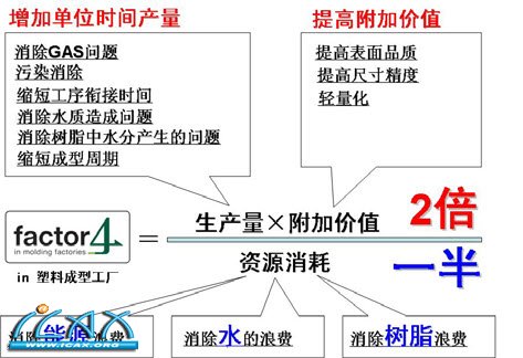

factor 4 有助于同时解决「资源短缺・枯竭」与「世界贫困」这2 个最根本的也最重要的环境问题。松井制作所对此主张深表赞同,并提倡以「factor 4」作为塑料成型工厂实现绿色成型的愿景目标,简明表达为「(生产量×附加价值)提升至2 倍」÷「资源消耗降低至1/2」的定义公式。以此定义公式作为依据,可以从‘缩短成型周期’、‘缩短工序衔接时间’、‘提高塑件品质’、‘消除原料浪费’、‘消除电能浪费’、‘消除水资源浪费’等多个方向,探索实现绿色成型生产的技术及设备的解决方案。(图5)为实现「factor 4」所探索的这些解决方案,也可以从下面三个视角来展开:
(1)减少生产产品时使用的资源也就是生产过程的节能・省资源化
(2)减少使用产品时使用的资源也就是各种机器的节能・省资源化
(3)改变产品使用方法,减少资源消耗比如,开展reduce/reuse/recycle 的3R 活动,即「尽量不使用物品,将使用限度用至极限,将其再次资源化后以不同形式使用」来节约资源。在实践的具体步骤方面,松井制作所以开发提高资源生产性的机器为开端,并在对工厂实施现状诊断的基础上,提出杜绝资源浪费和提高生产效率的针对性解决方案,最终帮助塑料成型工厂逐步实现真正的绿色成型生产。
图5、塑料成型工厂factor4 的定义公式

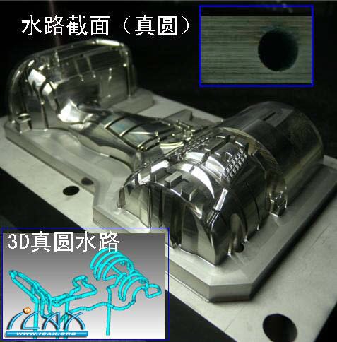

利用[金属粉末镭射造型复合加工技术]制作模具零件,可以在模具零件内部,依据CAE 软件的分析结果来合理地构筑三维形状的异型冷却水路和排气通道。这样,就可以极为有效地缩短模具冷却时间,排除模内困气,达到提高单位时间生产量、改善塑件品质的目的。
图6、IPF2011 松井制作所展示内容
所谓[金属粉末镭射造型复合加工技术],是将平均粒度20μ 左右的金属粉末以50μ 的厚度铺满后,使用镭射进行选择性照射,仅将需要的部分熔化后结合。以高度为方向数层堆积后,进行高速切削。金属粉末层的熔化结合与反复高速切削达到三维自由形状的造形。最终产出的模具部件即使形状复杂,也能为一体式构造且能保证切削精度,并且其内部能自由设置三维形状的异型水路与去除瓦斯用的多孔层。尺寸精度可达到±0.005mm,热处理后的材质硬度可达到Hrc50。此项新技术所具有的高度柔性和足够的加工精度,尤其适合于精密注塑模具的加工制造。
图7 是此项新技术的最新应用案例。(图7)这是电动工具外壳的模仁,按照传统加工手法,需要分割成20 个组件,制造100 种电极(分成粗加工100 个,精加工100 个),工期大致需要35天-40 天。可是,利用复合加工技术,不需要分割,也不需要电极,就可以一步到位地把模仁加工成形,工期可以缩短到15 天甚至10 天。而且,模仁内部还均布了横截面为圆形的异型冷却水路,对比传统的喷水式冷却水路,模具冷却时间可以缩短30%。

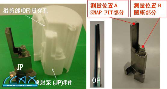

图8 所示汽车辅助油箱的喷射泵(JP)零件和溢流部(OF)零件,也是用金属粉末镭射造型复合加工技术制成的。由于在用传统方法难于冷却的狭窄零件内部设置了异型水路,使得整个模具的冷却时间从原来的25 秒缩短到10 秒。(图8)解决方案 2)消除水资源浪费的解决方案大多数塑料成型工厂,都会使用水来对模具或其它机器进行冷却。冷却水在工厂内循环,从工厂内各处吸收热量。所吸收的热量,需要通过某些形式向工厂外释放。
图8、汽车辅助油箱的冷却改善事例
